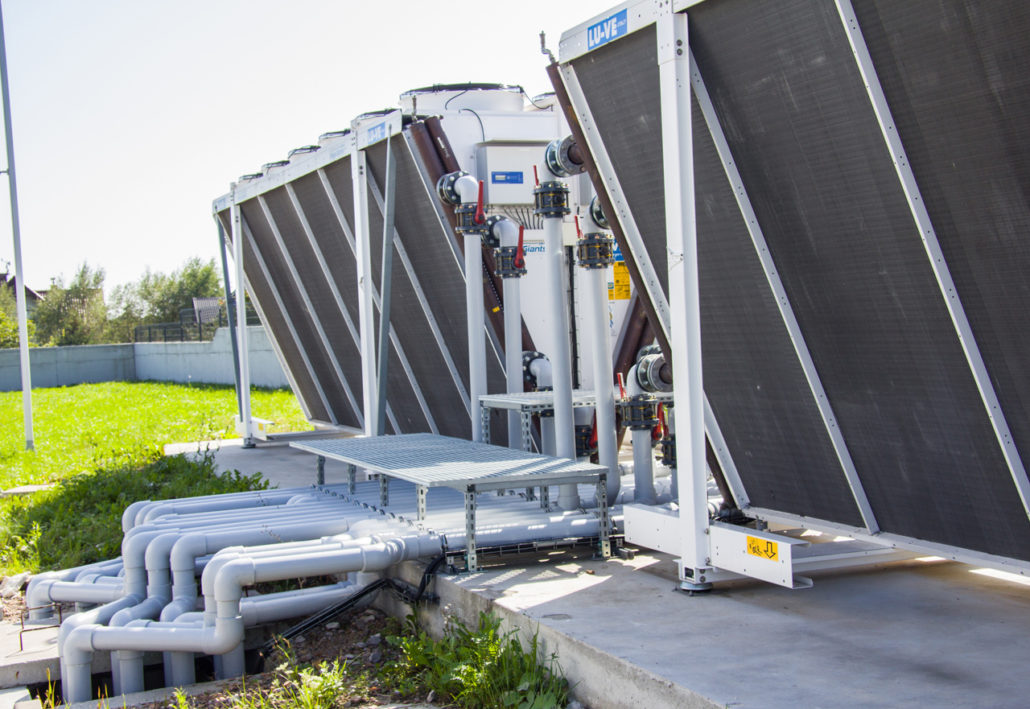

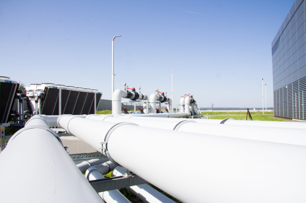

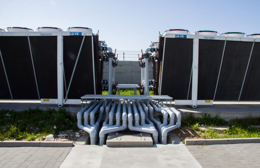

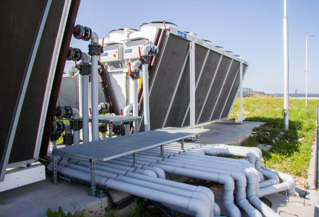

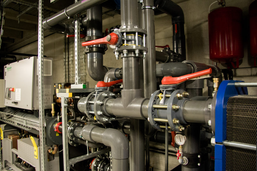

Dlatego firma Polcom, lider rynku IT w zakresie przechowywania danych, postawiła na nowoczesne rozwiązanie DLC, polegające na chłodzeniu serwerów cieczą. System ten sprawdził się w ośrodku przetwarzania danych w Skawinie, dlatego Polcom zdecydował się zastosować go również w wybudowanym niedawno w Data Center w Alwerni – jednym z największych ośrodków przetwarzania danych w Europie. Wspomniany system DLC zakłada, że nic nie chłodzi tak skutecznie jak… ciepła woda. Okazuje się, że paradoksalnie jest w tym sporo prawdy. Proces polega bowiem na bezpośrednim odprowadzaniu ciepła wytwarzanego przez urządzenia elektroniczne przez płynącą rurociągiem ciecz. Do schłodzenia cieczy nie są wykorzystywane sprężarki, a jedynie powietrze zewnętrzne, chłodzące wymienniki ciepła, dzięki temu system chłodzenia jest w stanie przez dłuższy czas pracować w trybie „freecooling” (tryb ekonomiczny). Takie rozwiązanie pozwala znacząco oszczędzać prąd. Jednocześnie jest to bardzo skuteczny mechanizm chłodzenia – pozwala on utrzymywać temperaturę w serwerowni niższą o ok. 6°C w porównaniu do tradycyjnego systemu chłodzenia powietrzem. Warto zaznaczyć, że za chłodzenie wody w Alwerni odpowiedzialne są agregaty Turbo Core, które poruszają się na łożyskach magnetycznych. Uzyskuje się w ten sposób efekt lewitacji, który wpływa na redukcję tarcia, a co za tym idzie na zmniejszenie energii zużywanej przez agregaty.
Zastosowanie chłodzenia w systemie DLC pozwoliło nam obniżyć współczynnik PUE z poziomu 1,5 do około 1,2. Dla przykładu współczynnik PUE koncernu Google wynosi ok. 1,08 Bardzo ważny jest również fakt, że dzięki chłodzeniu serwerowni cieczą warunki pracy dla personelu obsługującego sprzęt są dużo bardziej komfortowe. Mniejszy przepływ powietrza powoduje, że w pomieszczeniu jest znacznie ciszej – tłumaczy Mateusz Borkowski z Polcomu.

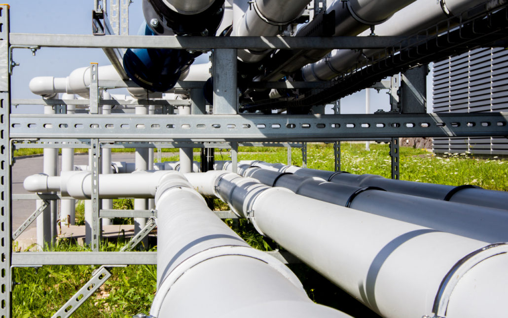

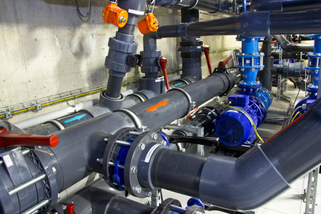

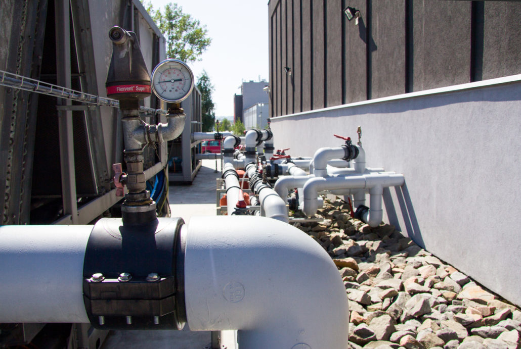

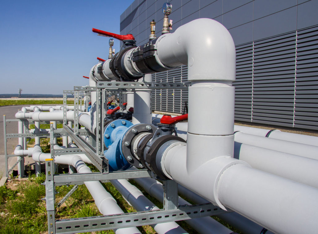

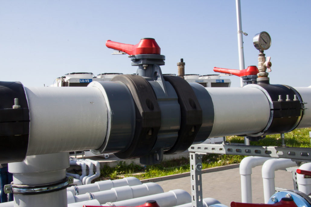

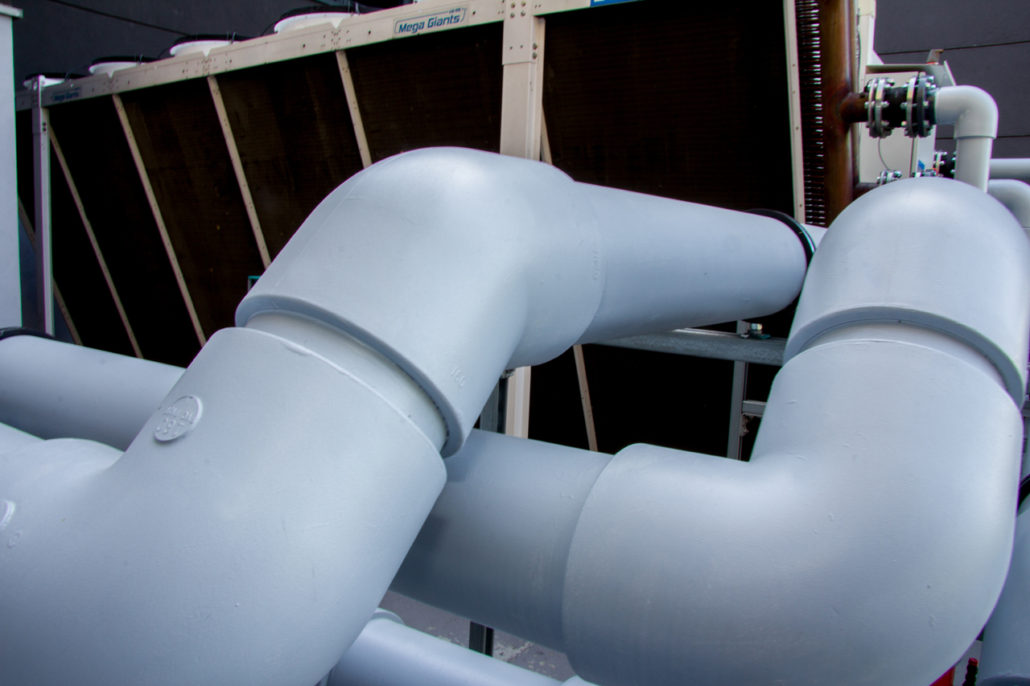

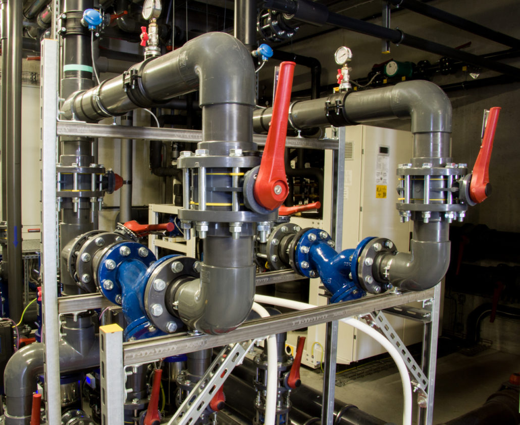

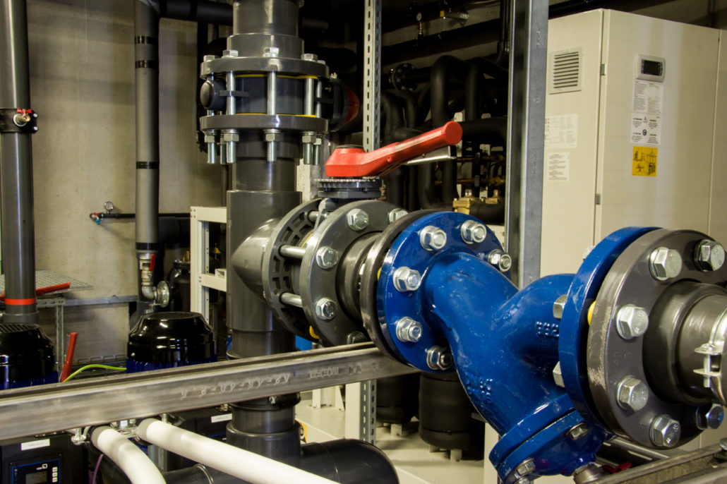

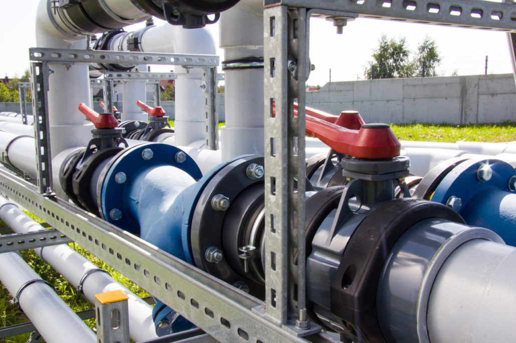

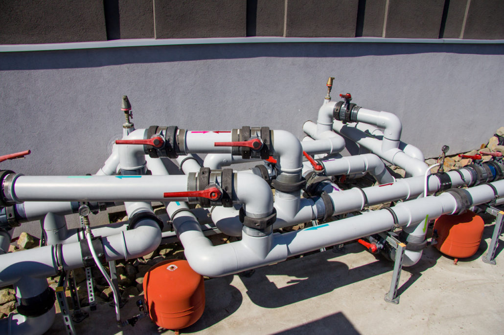

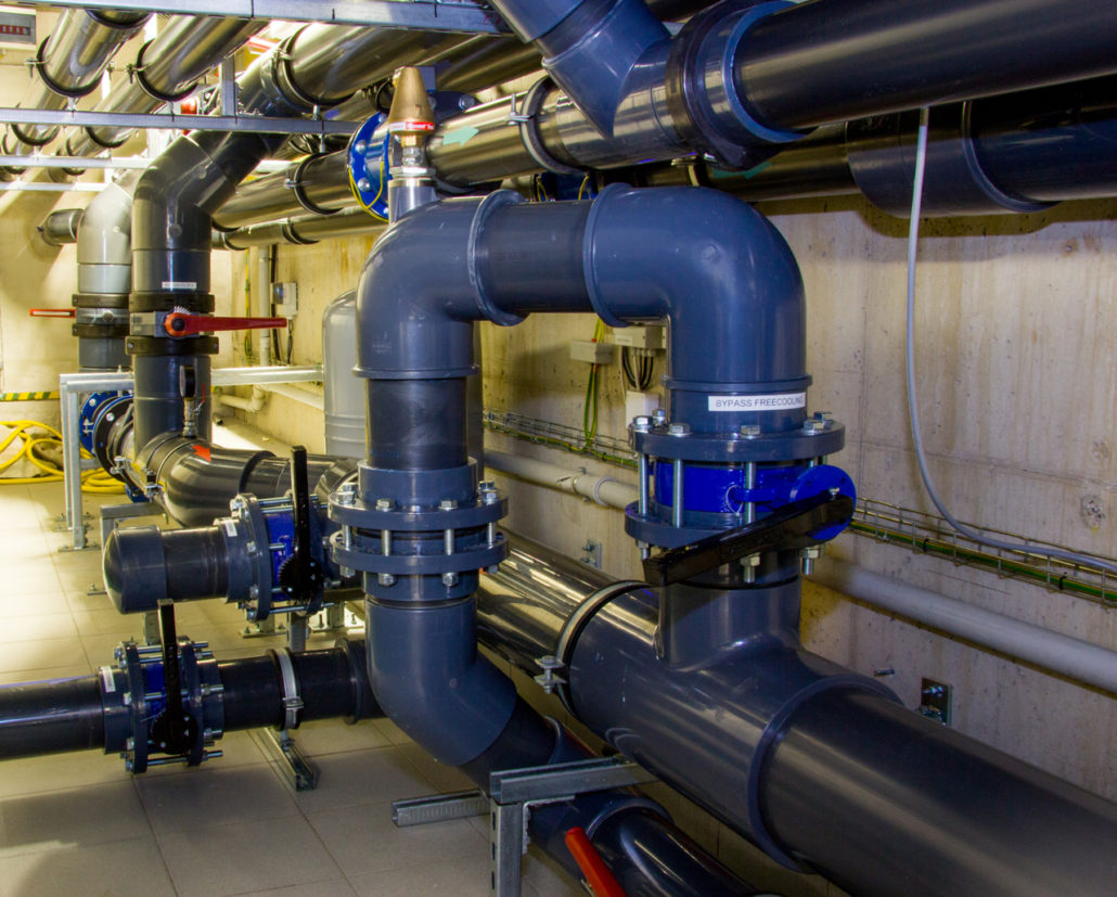

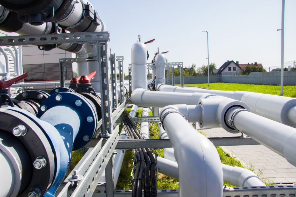

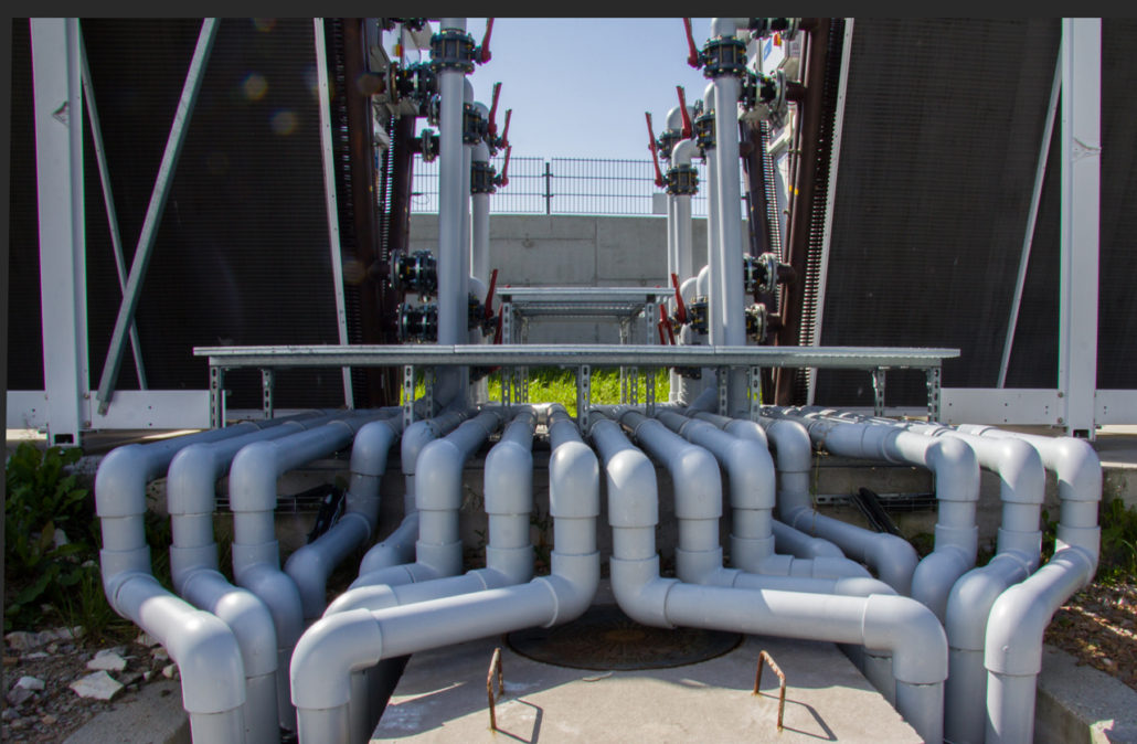

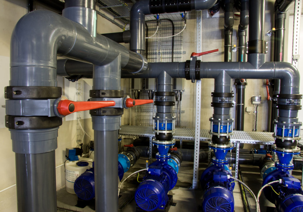

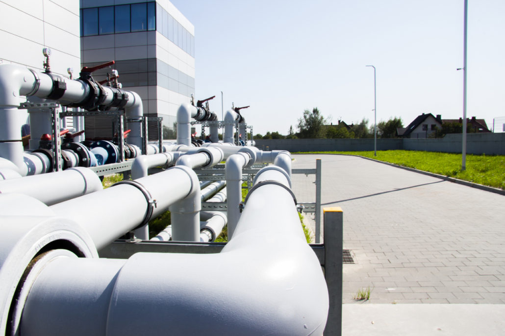

Budmech dostarcza elementy do instalacji

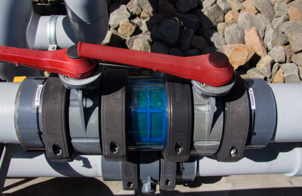

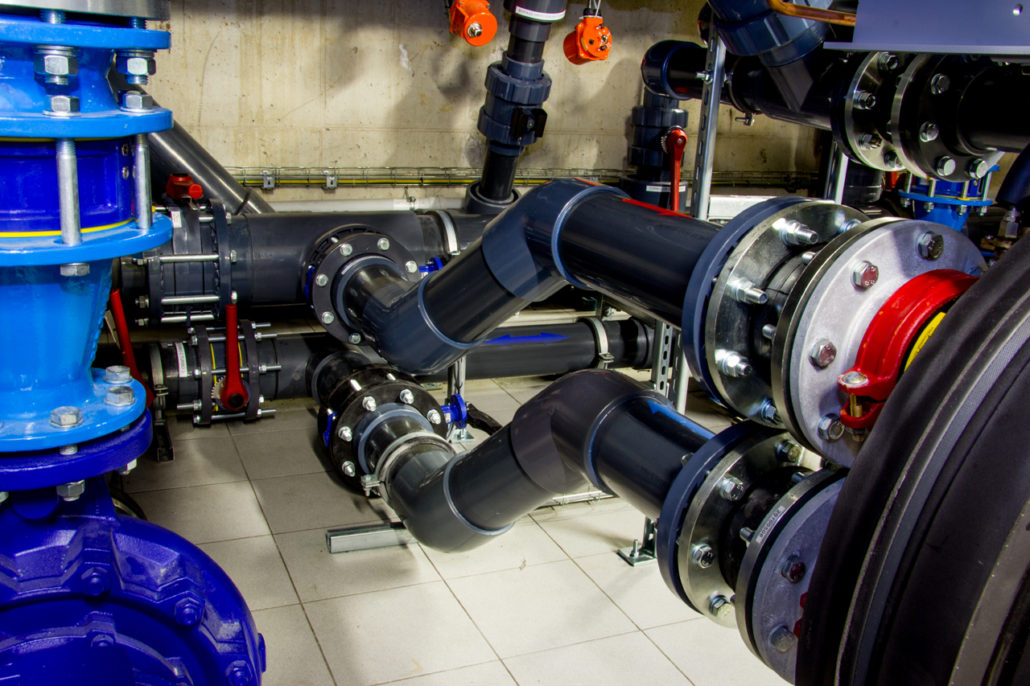

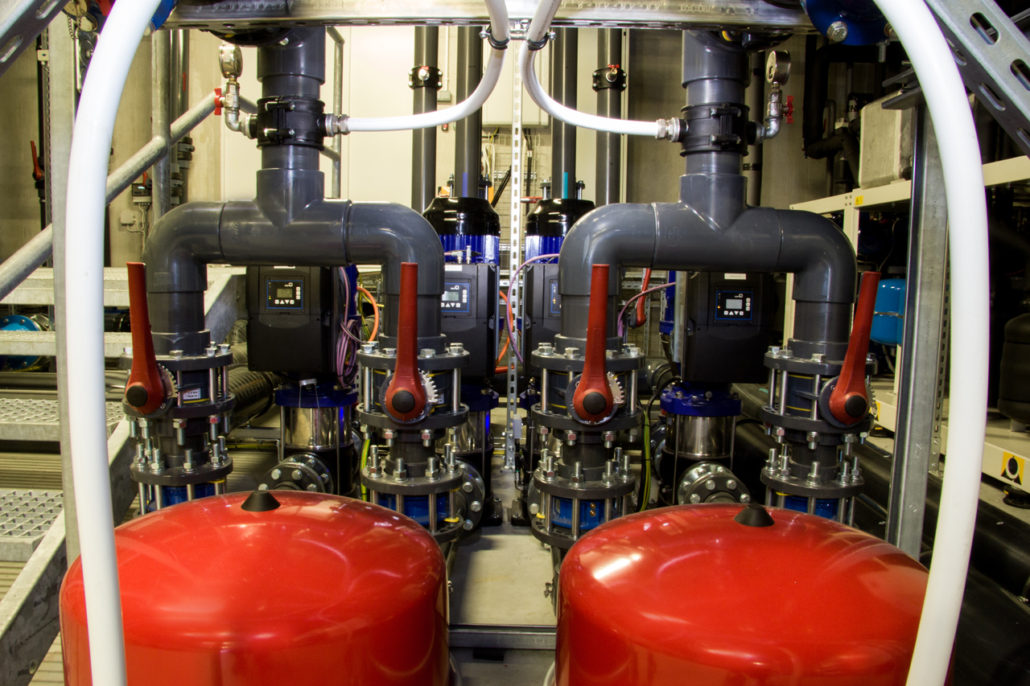

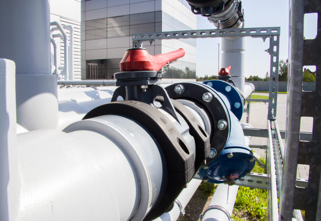

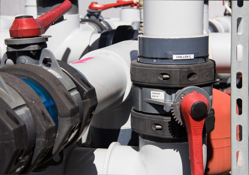

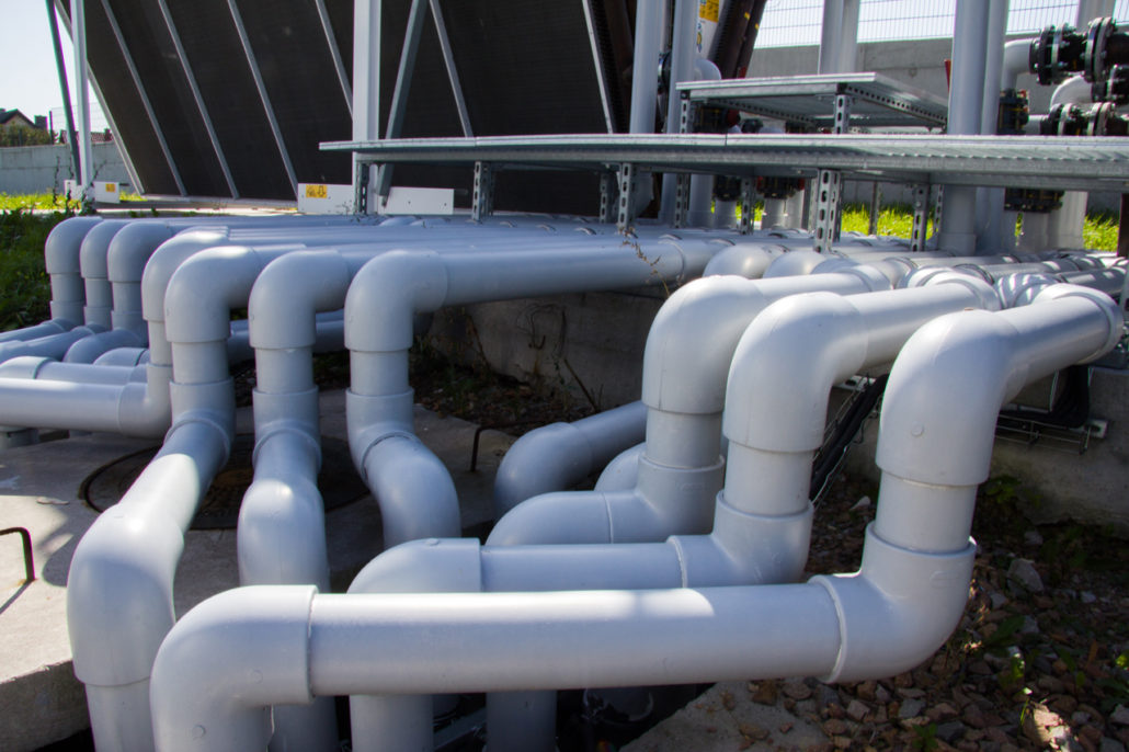

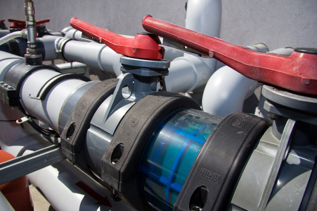

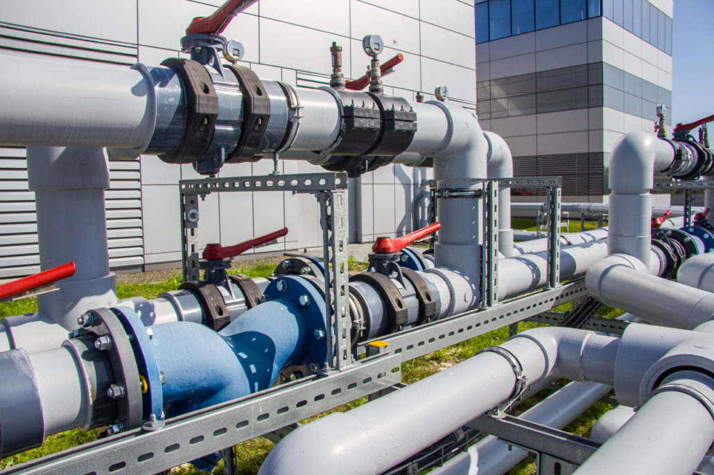

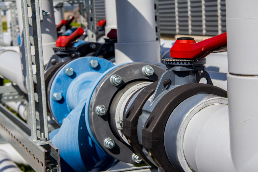

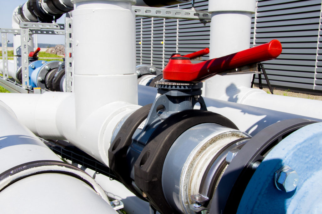

Kluczowym elementem tej nowoczesnej instalacji jest sieć rurociągów, które umożliwiają m.in. doprowadzenie czynnika chłodniczego do serwerów. Do zbudowania tak zaawansowanej instalacji chłodniczej, firma Polcom postawiła na elementy wykonane z PVC-U, które w przeciwieństwie do tych ze stali czy miedzi są odporne na korozję, lekkie i łatwe montażu. Tym, co wyróżnia instalację Polcomu na tle większości standardowych rurociągów z tworzyw sztucznych, wykorzystywanych m.in. w przemyśle, rolnictwie, oczyszczalniach ścieków czy basenach kąpielowych, jest zastosowanie innowacyjnego Netvitc System®. Jest to modułowy system łączenia elementów instalacji za pomocą specjalnych opasek dociskowych wykonanych z tworzywa sztucznego, mocowanych za pomocą zaledwie dwóch śrub. Nowatorska konstrukcja opaski zapewnia łatwe pozycjonowanie armatury (obrót o 360 stopni) oraz możliwość bezpośredniego połączenia np. kolana z zaworem. Opaska Netvitc, wykorzystując stopniowy wzrost ciśnienia, zapewnia maksymalną szczelność systemu. Prosty montaż pozwala na odkręcenie/dokręcenie śrub w zaledwie kilka sekund, dzięki czemu montaż i demontaż staje się łatwy i szybki, a sama instalacja dzięki przy eliminacji dodatkowych spawów czy spoin klejonych, bardziej zwarta i niezwykle lekka. Poprowadzenie instalacji pod podłogą pozwoliło na znaczne oszczędności przestrzeni a dodatkowo umożliwia szybki i łatwy dostęp do dowolnego miejsca rurociągu. To znaczna przewaga nad standardowymi instalacjami kanałów wentylacyjnych.
Duża wytrzymałość ciśnieniowa i odporność na korozję oraz występowanie prądów błądzących sprawiają, że oferowane przez nas rozwiązania, w tym innowacyjny Netvitc System®, idealnie nadają się do transportu cieczy, w tym używanego w Alwerni glikolu. Cieszymy się, że mogliśmy dostarczyć firmie Polcom elementy niezbędne do budowy tak nowoczesnej instalacji chłodniczej. Jesteśmy przekonani, że pomogą one utrzymywać właściwą temperaturę w pomieszczeniu serwerowni przez wiele długich lat – tłumaczy Łukasz Różański, kierownik produktu w firmie Budmech.
