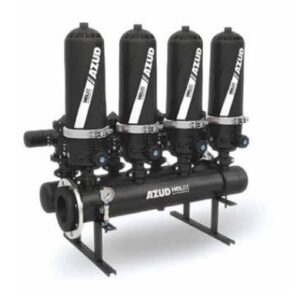

Filtracja dyskowa. Filtry AZUD HELIX AUTOMATIC
AZUD HELIX AUTOMATIC FT
  • Filtracja zawiesin organicznych i nieorganicznych
  • Ciągły dostęp do przefiltrowanej wody
  • Odporność na korozję
  • Przepustowość do 288m3/h
AZUD HELIX AUTOMATIC AA
  • System AIR ASSISTED BACKWASHING — skuteczne wypłukiwanie trudnych osadów organicznych i mineralnych
  • Minimalne zużycie wody do płukania
  • Stały przepływ i minimalny spadek ciśnienia podczas płukania
  • Przepustowość do 210m3/h
