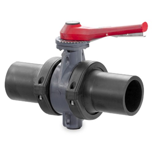

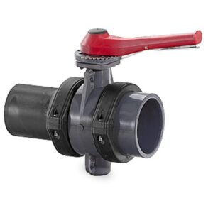

Zawory motylkowe PVC-U Netvitc System® Hidroten
Zawory motylkowe Netvitc System® Hidroten charakteryzują się wyjątkową lekkością i łatwością montażu, co zdecydowanie wyróżnia je spośród innych zaworów z tej grupy asortymentowej. Ich modułowa konstrukcja pozwala na większą elastyczność w budowie instalacji.
Niezależne zamknięcie każdej ze stron zaworu pozwala na utrzymanie pracy instalacji bez konieczności jej wyłączania na czas prac konserwacyjnych, co nie jest możliwe w przypadku tradycyjnych zaworów.
Zastosowanie zestawu spustowego i korony zębatej, zapewnia dużą wytrzymałość podczas obsługi i umożliwia precyzyjny montaż zaworu. To z kolei pozwala na doskonałą regulację otwarcia oraz zapewnia wysoki poziom bezpieczeństwa podczas pracy, zawsze zachowując dokładność położenia uchwytu.  Zawory motylkowe Netvitc Hidroten posiadają atest PZH, co pozwala na ich stosowanie w instalacjach wody pitnej. 
Specyfikacja:
  • zastosowanie: instalacje przemysłowe, technologiczne, chemiczne, galwaniczne, basenowe, wody lodowej, uzdatnianie wody, transport płynów technologicznych w przemyśle, odprowadzanie ścieków, przemysł stoczniowy, energetyka
  • materiał korpusu: PVC-U
  • materiał dysku: PVC-U
  • uszczelnienie: O-ringi EDPM lub FPM/FKM (Viton®)
  • przyłącze: Netvitc System, PEHD zgrzewane elektrooporowo lub doczołowo, klejone
  • zakres średnic i ciśnienie robocze: PN 10 od D 63 do D 160 (DN 50 do DN 150), PN 6 od D 160 do D 225 (DN 150 do DN 200)
  • regulacja: dźwignia ręczna z możliwością ustawienia 11 pozycji
  • zakres temperatur:  -20°C do +70°C
  • produkowane zgodnie z międzynarodowymi normami: PN-EN ISO-1452 (PVC-U), PN-EN 12201 (PE), PN-EN 1092.
Występują w wersji z siłownikami: elektrycznymi lub pneumatycznymi pojedynczego / podwójnego działania.
Opcjonalne przyłącza:
Opcjonalne napędy:

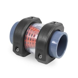

Wzierniki PC Netvitc System® Hidroten
Wzierniki Netvitc System® wykonane są poprzez bezpośredni wtrysk poliwęglanu zapewniając optymalną przezroczystość i doskonałą wytrzymałość mechaniczną.
Połączenia typu Netvitc System® umożliwiają dużą elastyczność, oferując wiele opcji wyjść, co dodatkowo ułatwia montaż. Redukcja liczby śrub potrzebnych do montażu przyspiesza proces instalacji.
Specyfikacja:
  • zastosowanie: instalacje basenowe, przemysłowe, uzdatnianie wody
  • materiał korpusu: PVC-U, PE
  • materiał wziernika: poliwęglan
  • śruby: stal nierdzewna Inox A-2
  • przyłącze: SNS Netvitc System® PVC-U, PE
  • zakres średnic i ciśnienie robocze: PN10 PVC-U od D 40 do D 225, PE od D 50 do 225
  • zakres temperatur: 0°C do +60°C
