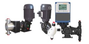

Pompy elektromechaniczne (membranowe i tłokowe)
  • przemysłowe układy dozowania,
  • instalacje o bardzo dużym przeciwciśnieniu,
  • dozowanie dużych dawek chemikaliów,
  • aplikacje wymagające pracy ciągłej.

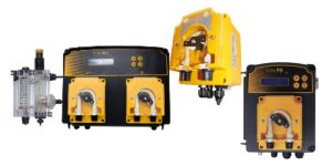

Pompy perystaltyczne
  • odporność na media zanieczyszczone i gazujące,
  • możliwość pracy z cieczami o zmiennej lepkości,
  • bardzo dobre dozowanie małych dawek,
  • prosta obsługa serwisowa (wymiana wężyka).
Pompy dozujące do basenów
  • dozowanie podchlorynu sodu,
  • korekta pH,
  • współpraca z sondami pH i redoks,
  • zdalna kontrola przez platformę WEB

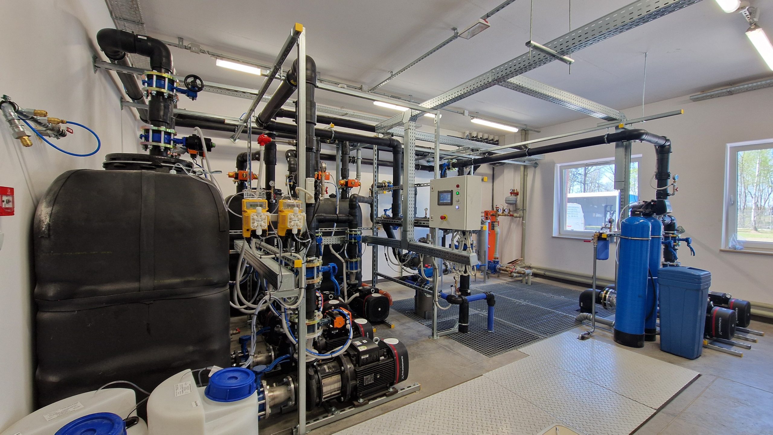

Do czego służą pompy dozujące
W niemal każdej instalacji, w której wykorzystywana jest woda lub inne medium procesowe, oprócz filtracji niezbędne jest również precyzyjne dozowanie środków chemicznych. Dezynfekcja, korekta pH, regulacja przewodności (EC), koagulacja czy neutralizacja wymagają kontrolowanego i powtarzalnego wprowadzania reagentów do układu.
Rola pompy dozującej polega na tłoczeniu ściśle określonej ilości środka chemicznego ze zbiornika magazynowego do instalacji technologicznej, przy zachowaniu wymaganej dokładności i powtarzalności. Ze względu na często agresywny charakter tłoczonych substancji pompy dozujące muszą wykazywać wysoką odporność chemiczną i mechaniczną
