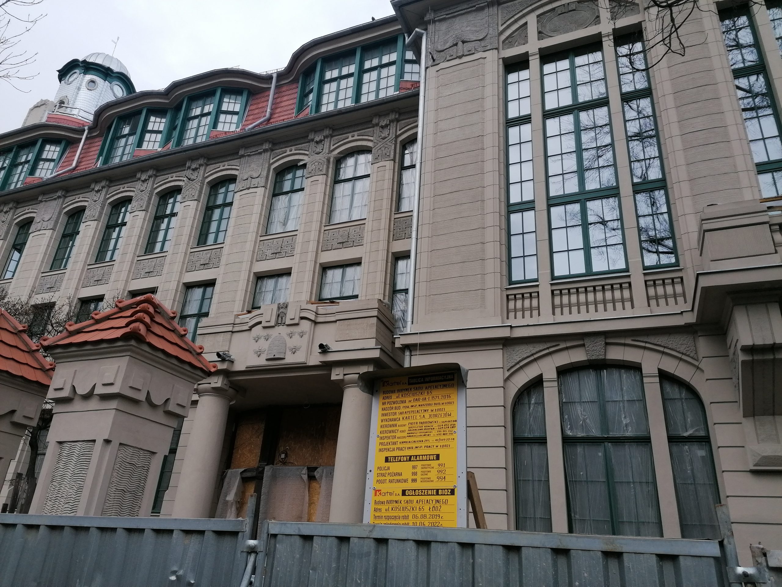

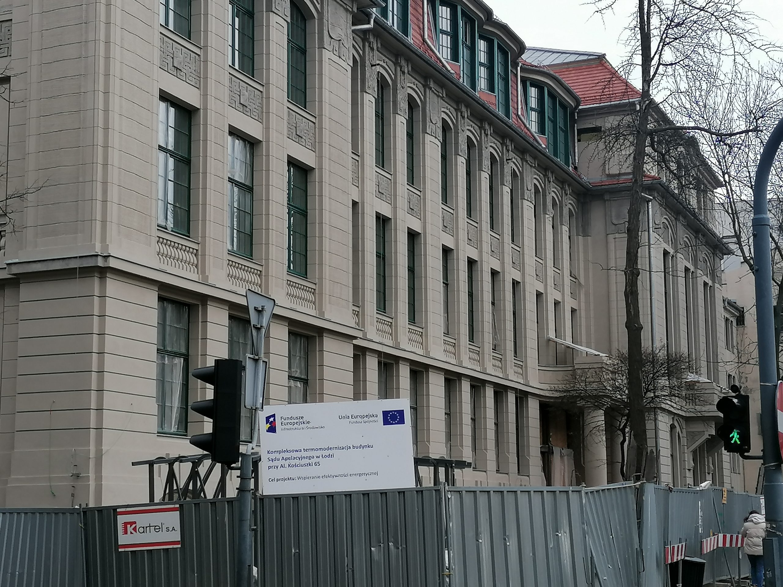

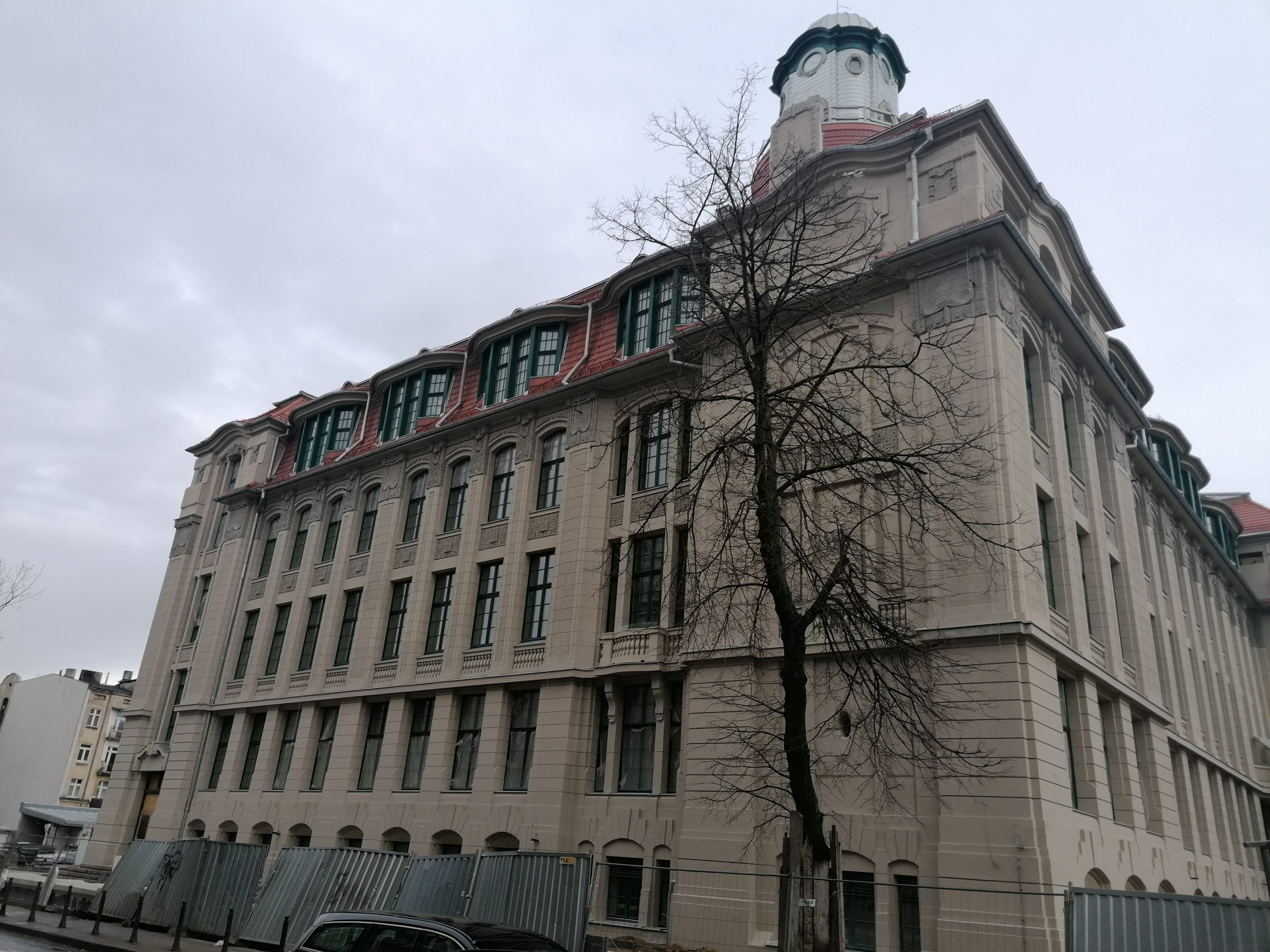

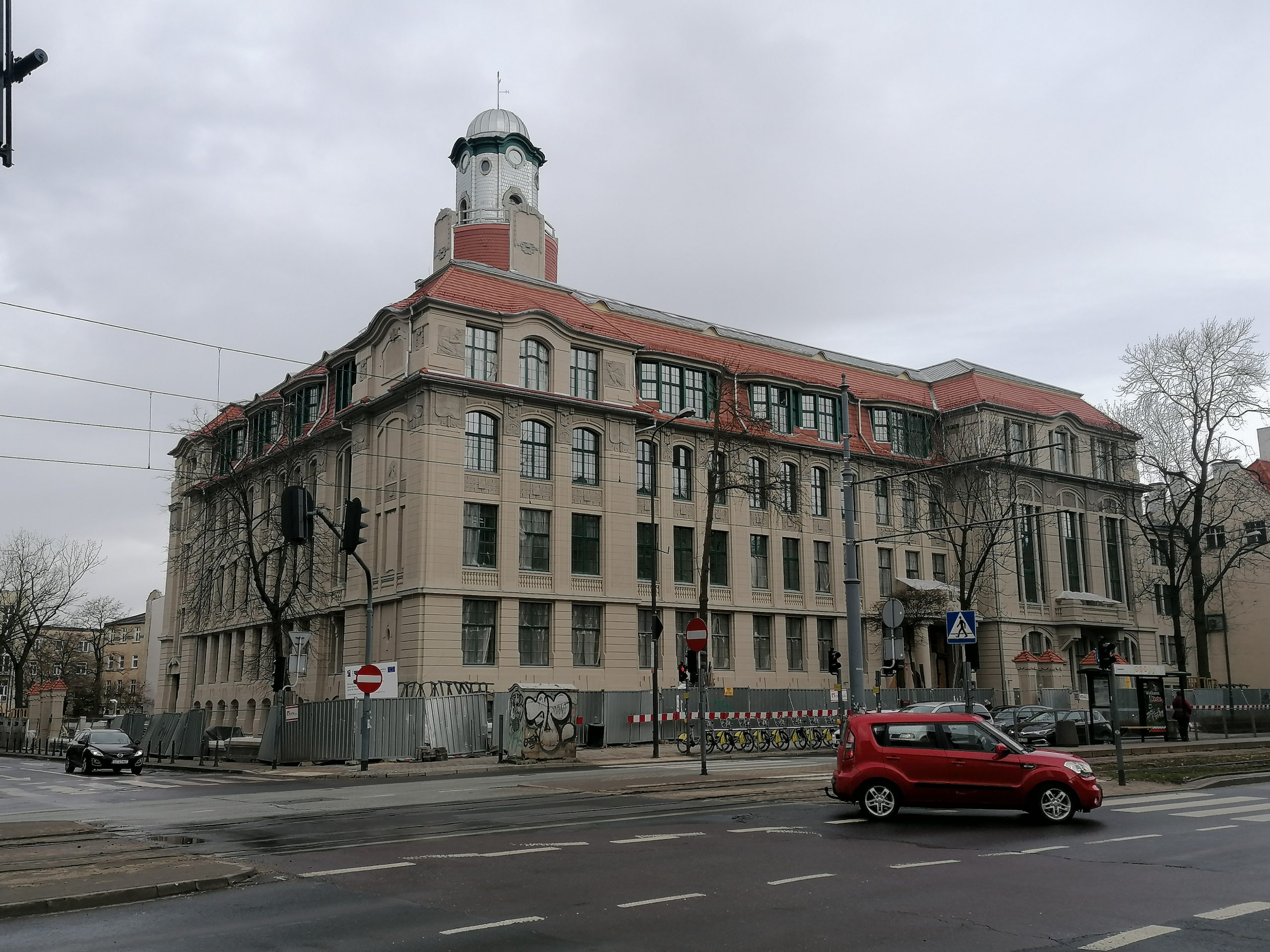

Zakładając, że wszystko pójdzie zgodnie z harmonogramem, już latem 2022 roku pierwsi petenci będą mieli możliwość skorzystać z „nowego” budynku Sądu Apelacyjnego w Łodzi. Tak naprawdę nowy będzie tylko właściciel, gdyż zlokalizowany przy alei Tadeusza Kościuszki 65 w Łodzi budynek, obchodzi w tym roku 112 urodziny! Na przestrzeni minionego stulecia w jego murach funkcjonowało wiele instytucji, od Niemieckiego Gimnazjum Reformowanego, poprzez Centralną Szkołę Partyjną PZPR, aż po Wydział Filologiczny Uniwersytetu Łódzkiego, który w 2014 roku sprzedał budynek Sądowi Apelacyjnemu w Łodzi.

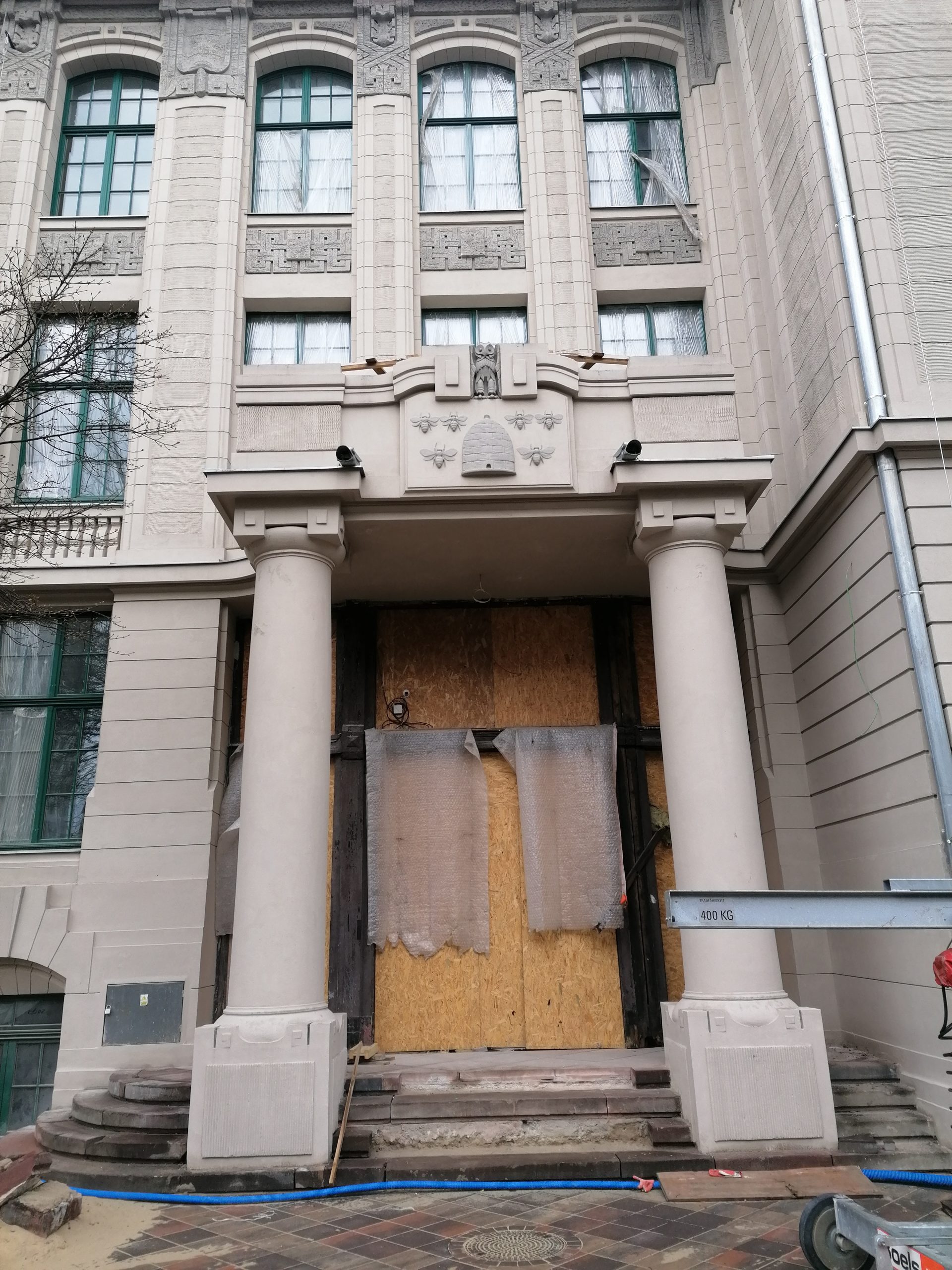

Zaplanowane prace rewitalizacyjne i remontowe objęły zarówno elewację, jak i wnętrze obiektu. Od końca 2021 roku można podziwiać efekty zewnętrznych prac rewitalizacyjnych – odrestaurowane reliefy z wizerunkami efebów, płaskorzeźbę z marabutami oraz kartusz z sową i ul – symbole mądrości i pracowitości. Uwagę przyciąga także odnowiona wieżyczka dawnego obserwatorium astronomicznego, która została gruntownie odrestaurowana i wyposażona w nowy zegar. Wewnątrz nadal trwają prace wykończeniowe. W budynku powstanie 10 sal rozpraw, 4 gabinety dla kierownictwa, 45 pokojów dla sędziów, 10 dla ich asystentów i 55 dla urzędników. Zamontowana zostanie winda, której nigdy wcześniej nie było, co znacząco poprawi jakość korzystania z urzędu osobom niepełnosprawnym! Położona zostanie nowoczesna sieć teleinformatyczna, a także odrestaurowana cała klatka schodowa i audytorium.
