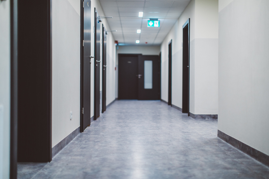

Wykładziny PVC przemysłowe i obiektowe
Wykładziny PVC przemysłowe są ekonomicznym i funkcjonalnym sposobem na wykończenie posadzek w obiektach użyteczności publicznej o dużym natężeniu ruchu. Obszary zastosowań to: sklepy, szkoły, przedszkola, laboratoria, szpitale, przychodnie, biura, urzędy, środki transportu, magazyny, fabryki, hale sportowe i wiele innych.
Posiadają właściwości, które w wyżej wymienionych miejscach są szczególnie pożądane. Wykładziny PVC przemysłowe, wyróżniają się wysoką odpornością na ścieranie, uszkodzenia mechaniczne oraz wilgoć. Łatwo utrzymać je w czystości i nie wymagają przy tym stosowania specjalistycznych środków pielęgnacyjnych, co pozwala zachować wysoki poziom higieny w pomieszczeniach. Co więcej, dzięki właściwościom antypoślizgowym i wysokiej klasie trudnopalności zapewniają bezpieczeństwo.
Ponadto wykładziny przemysłowe z PCV dostępne są w różnych wariantach kolorystycznych i wzorach, dzięki czemu łatwo dopasować podłogę do wystroju pomieszczenia. Wysoka trwałość gwarantuje zachowanie właściwości użytkowych przez długi czas.
