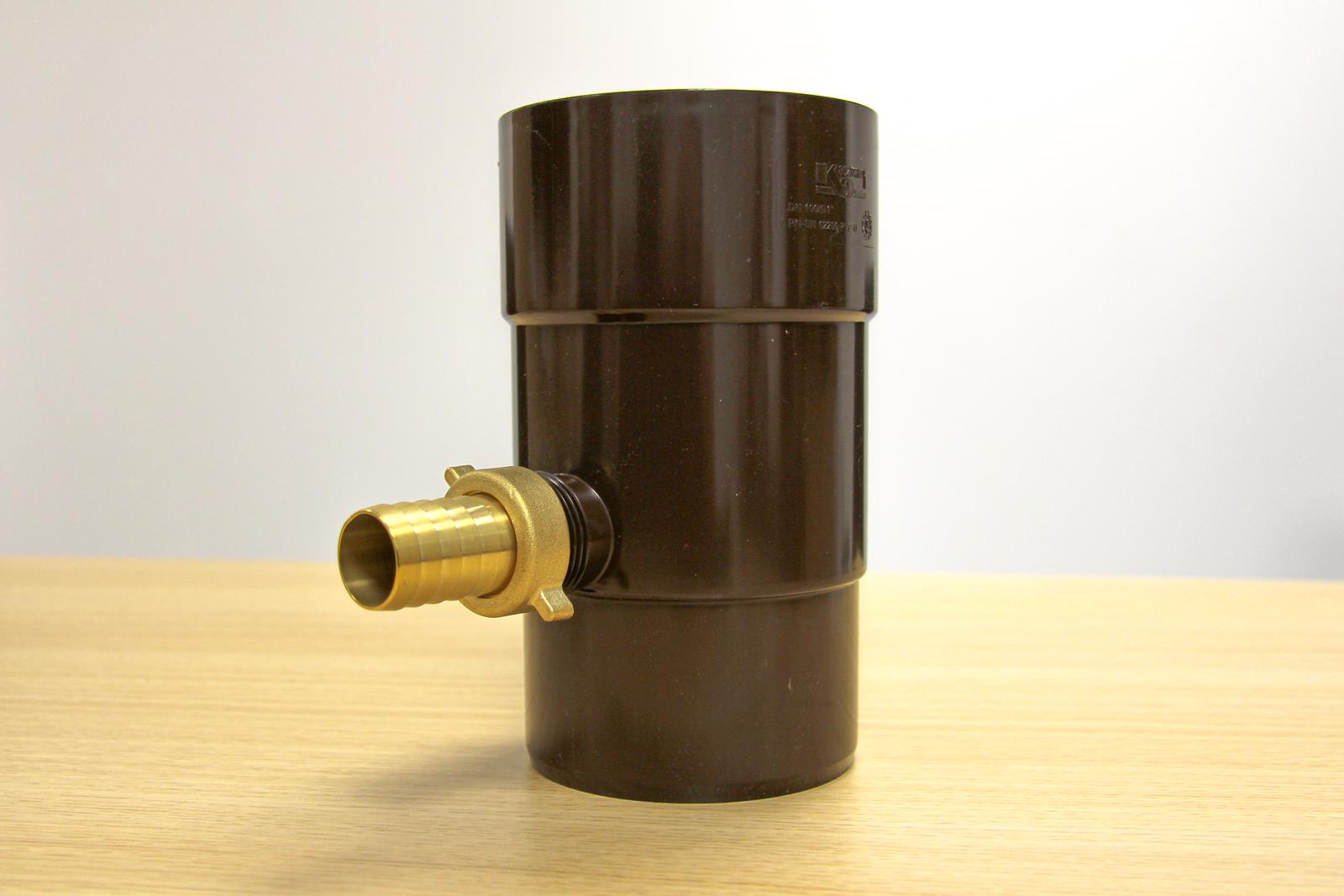

Najprostszą metodą zbierania deszczówki jest ustawienie naziemnego zbiornika pod rurę spustową systemu rynnowego oraz zamontowanie zbieracza wody deszczowej. Taka instalacja jest prosta w konstrukcji i nie wymaga dużych nakładów finansowych. Przynosi natomiast wymierne korzyści – oszczędność wody, pieniędzy i środowiska naturalnego.

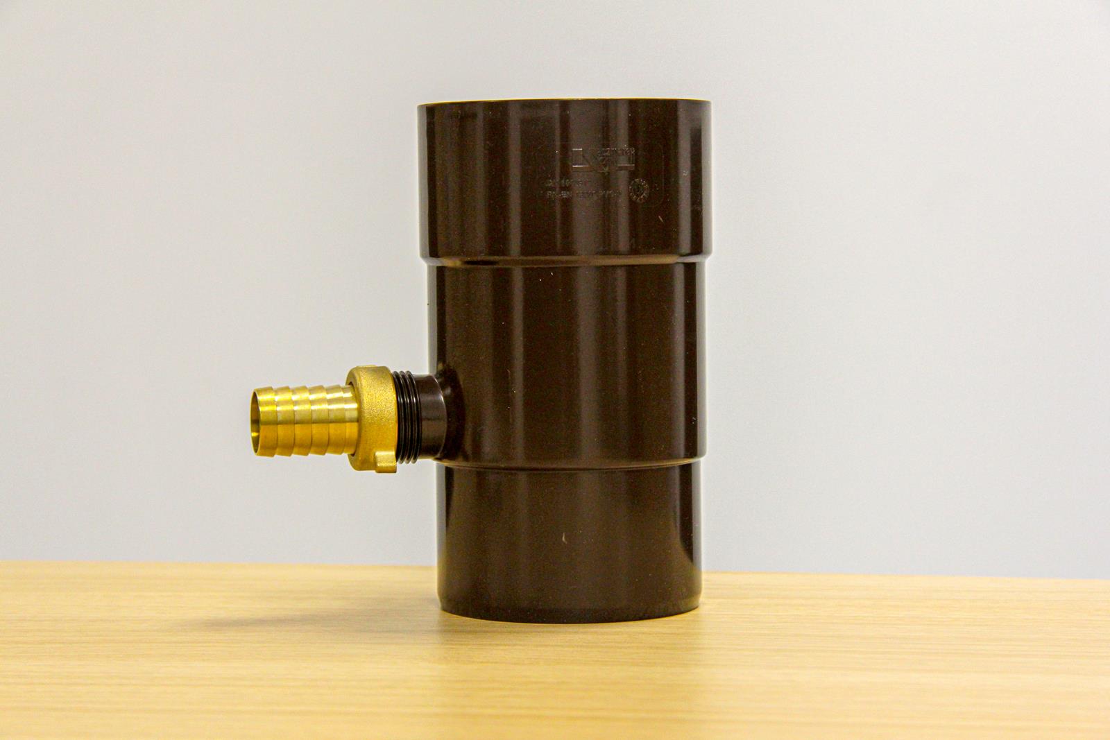

Do właściwego podłączenia zbiornika na deszczówkę do rury spustowej służą łapacze wody deszczowej. Zadaniem tych prostych urządzeń jest przechwytywanie wody i skierowanie jej do pojemnika. Przy tym zasada ich działania sprawia, że zbiornik jest zabezpieczony przed przelaniem.
Sprawdź również: Rynny metalowe czy plastikowe – jakie wybrać?
Jak działa zbieracz wody deszczowej?

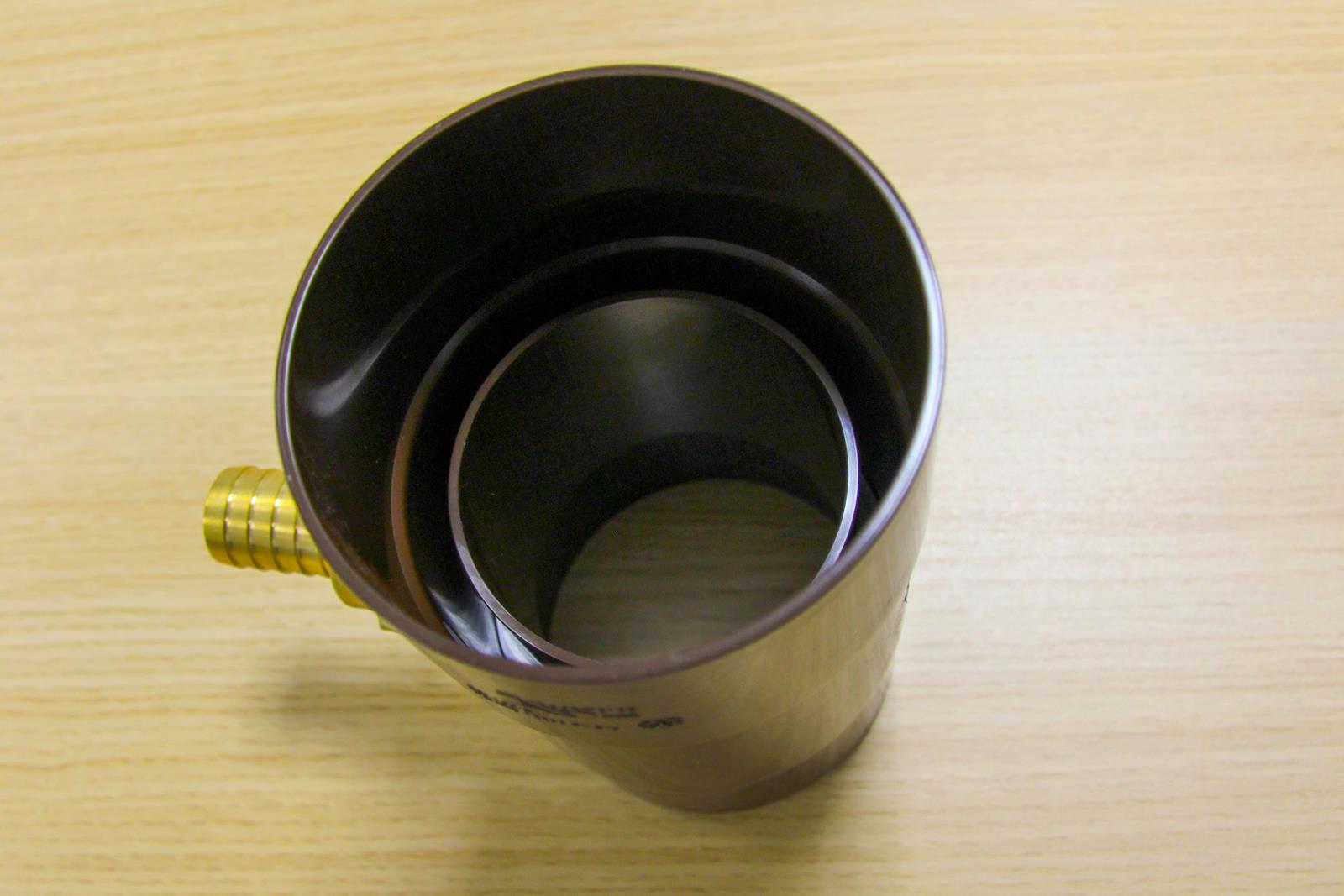

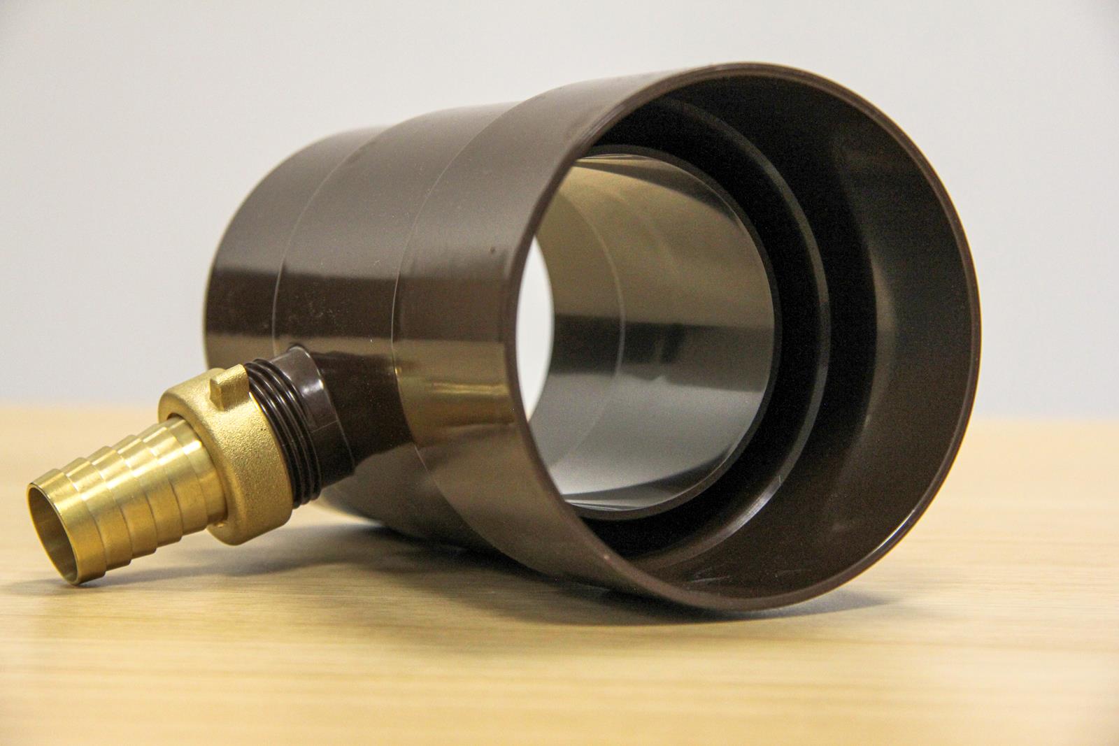

Zasada działania odzyskiwacza wody deszczowej jest prosta i w pełni automatyczna – opiera się na mechanizmie naczyń połączonych. Zbieracz zamontowany jest na rurze spustowej i za pomocą węża zintegrowany ze zbiornikiem. W trakcie opadów przechwytuje wodę deszczową (prawie 100%) i odprowadza ją do zbiornika, dopóki ten nie napełni się do maksymalnego poziomu, który jest wyznaczony przez wysokość zainstalowania łapacza.
W momencie napełnienia zbiornika dopływ wody zostaje odcięty, a deszczówka jest odprowadzana dalej rurą spustową do studzienki lub wylewki. Specjalna konstrukcja łapacza deszczówki zapobiega przepełnieniu pojemnika, nawet przy intensywnych opadach.
Montaż łapacza deszczówki
Montaż odzyskiwacza wody deszczowej jest bardzo prosty i nie wymaga specjalistycznych narzędzi ani umiejętności. Prawidłowo przeprowadzona instalacja zbieracza, który mocuje się w rurze spustowej obejmuje następujące kroki:
  1. ustalenie wysokości montażu łapacza – wyznacza go maksymalny poziom wody w zbiorniku,
  2. zaznaczenie na rurze spustowej linii maksymalnego poziomu wody w zbiorniku, ustawiając go obok,
  3. oznaczenie górnej i dolnej krawędzi łapacza na rurze spustowej,
  4. wycięcie odcinka rury spustowej, który odpowiada długości łapacza. Warto też oszlifować krawędzie po cięciu,
  5. założenie zbieracza na rurę spustową,
  6. podłączenie uszczelki, króćca i węża do zbiornika na deszczówkę,
Zestaw do zbierania wody deszczowej jest gotowy.
