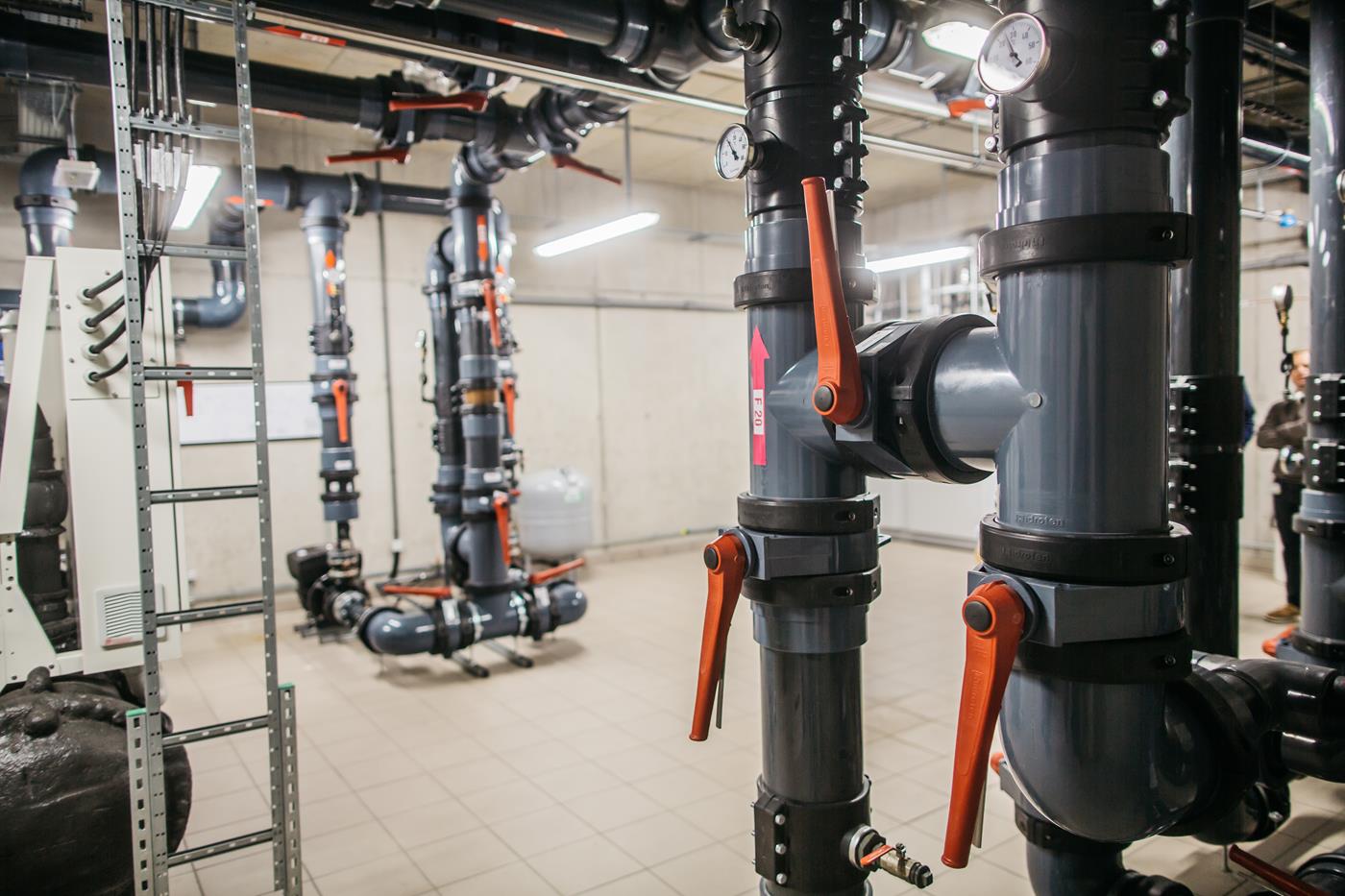

Zawory motylkowe Netvitc System® są elementem odcinającym instalacji. W przeciwieństwie do klasycznych zaworów międzykołnierzowych nie są montowane pomiędzy kołnierzami skręcanymi śrubami. Zawór łączy się z rurociągiem poprzez tuleje Netvitc® oraz systemowe opaski dociskowe wykonane z poliamidu. Zawory dostarczane są najczęściej jako gotowe do montażu zestawy z tulejami klejonymi PVC-U lub króćcami do zgrzewania PE. Takie rozwiązanie upraszcza montaż instalacji. Zawory Netvitc są do około 30% lżejsze od porównywalnych zaworów kołnierzowych, a ich instalacja może być nawet pięciokrotnie szybsza, ponieważ nie wymaga ustawiania kołnierzy ani skręcania wielu śrub.
Porównanie masy zaworów kołnierzowych i Netvitc®
Zawór motylkowy Netvitc® DN225 waży około 14 kg, podczas gdy analogiczny zawór kołnierzowy tej samej średnicy przekracza 20 kg.
Różnica jest szczególnie odczuwalna podczas montażu podwieszonego pod sufitem, w kanałach technicznych lub na podestach — gdzie każdy kilogram ma znaczenie dla bezpieczeństwa montażu i obciążenia konstrukcji wsporczej.
Istotną zaletą jest również możliwość prowadzenia prac serwisowych bez całkowitego opróżniania instalacji. Przyłącza obu stron zaworu są niezależne, co oznacza, że zawór może pozostawać zamknięty pod ciśnieniem po jednej stronie rurociągu. Umożliwia to odłączenie i prowadzenie prac serwisowych po drugiej stronie instalacji przy zachowaniu ciśnienia w pozostałej części systemu.

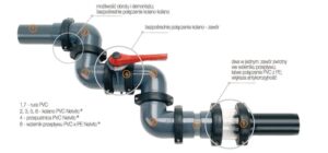

- Połączenia złączka w złączkę
- Rozdzielne i nastawne
- Mniej klejenia
- Instalacja lżejsza nawet o 40%
Złączki i elementy instalacyjne Netvitc System® stanowią uzupełnienie armatury systemowej i pozwalają budować kompletne instalacje z PVC-U i PE. Połączenia wykonywane są przy użyciu systemowych opasek dociskowych, co znacząco ogranicza zakres klejenia i zgrzewania w instalacji.
Kluczowa cecha systemu Netvitc®
Charakterystyczną cechą systemu jest możliwość bezpośredniego łączenia elementów systemowych — zarówno złączek między sobą, jak i armatury ze złączkami. Dzięki temu liczba połączeń klejonych może być nawet pięciokrotnie mniejsza w porównaniu z klasycznymi instalacjami z PVC.
Kolektory rozdzielcze wykonane z Netvitc System® mogą być nawet o 40% lżejsze od tradycyjnych rozwiązań kołnierzowych, a sam montaż instalacji może być nawet trzykrotnie szybszy. Połączenia pozostają przy tym nastawne i rozłączne, co ułatwia ustawienie elementów instalacji podczas montażu oraz umożliwia późniejszy demontaż lub modernizację rurociągu bez ingerencji w jego pozostałą część.

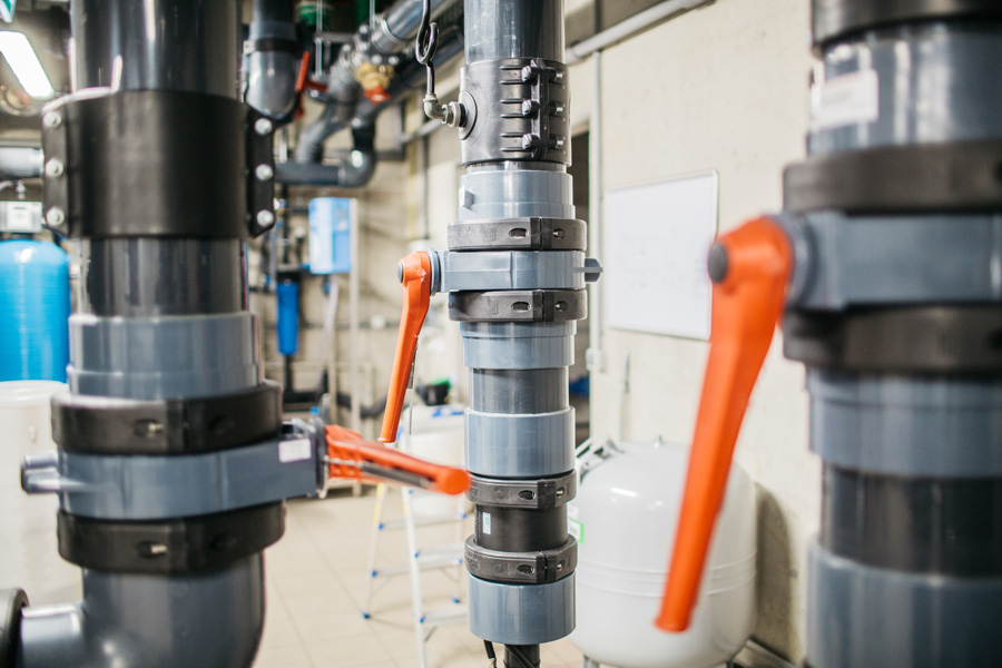

Jak działa Netvitc System®
W przeciwieństwie do tradycyjnych systemów kołnierzowych Netvitc System® wykorzystuje opaski dociskowe wykonane z wytrzymałego tworzywa sztucznego, skręcane zaledwie dwiema śrubami. Opaska wywiera równomierny nacisk na całym obwodzie systemowych kształtek wraz z umieszczoną pomiędzy nimi uszczelką J-BIL, zapewniając symetryczny docisk całej powierzchni połączenia.

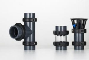

Uszczelka J-BIL – technologia samouszczelniająca
Opatentowana przez Hidroten dwuwargowa uszczelka J-BIL wykonana jest z EPDM wzmocnionego elementem ze stali nierdzewnej. Jej konstrukcja pozwala na stopniowe zwiększanie szczelności w trakcie pracy instalacji — wraz ze wzrostem ciśnienia w rurociągu rośnie nacisk na wargi uszczelniające, co dodatkowo poprawia szczelność połączenia.
Netvitc System® zapewnia wysokie możliwości eksploatacyjne przy jednoczesnym uproszczeniu montażu instalacji. System obejmuje szeroką gamę produktów, takich jak zawory motylkowe, filtry, zawory zwrotne oraz kształtki dostępne w różnych średnicach i wykonaniach materiałowych, co pozwala dopasować instalację do wymagań konkretnej aplikacji.

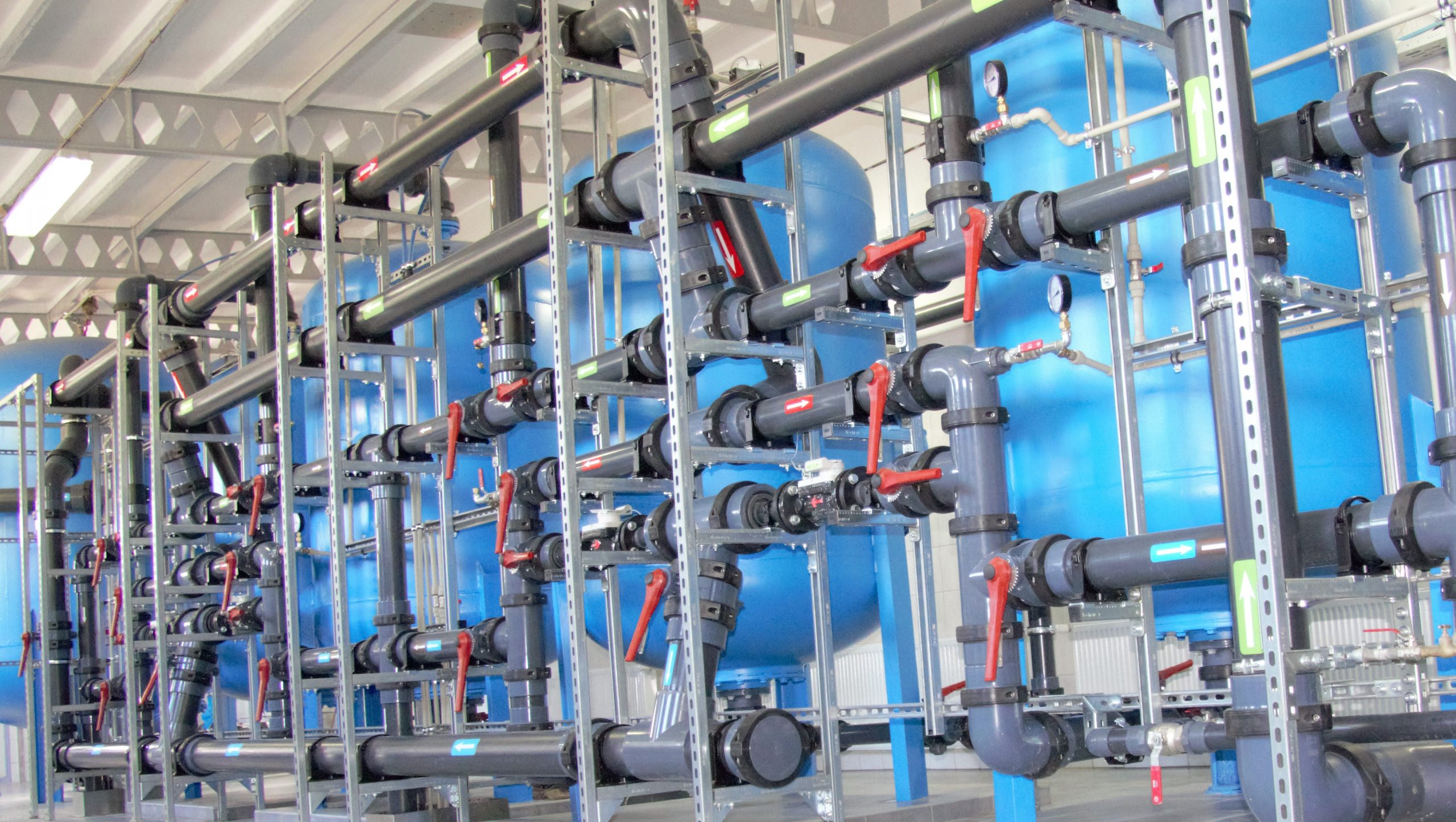

Netvitc System® znajduje zastosowanie w instalacjach rurociągów ciśnieniowych z PVC i PE stosowanych w przemyśle, rolnictwie, instalacjach basenowych, oczyszczalniach ścieków oraz systemach uzdatniania wody pitnej.
Kompaktowość
Dzięki swojej konstrukcji Netvitc System® dobrze sprawdza się w instalacjach technologicznych zlokalizowanych w ograniczonej przestrzeni, takich jak przepompownie, stacje filtrów, systemy rozdzielczo-sterownicze czy instalacje uzdatniania wody i oczyszczania ścieków.
Odporność chemiczna
Materiały wykorzystane w systemie zapewniają wysoką odporność na korozję oraz działanie wielu substancji chemicznych. System umożliwia również łączenie elementów wykonanych z różnych materiałów, takich jak PVC-U, PE, polipropylen, żeliwo czy stal.
Łatwość montażu i eksploatacji
Netvitc System® jest znacznie lżejszy od tradycyjnych systemów kołnierzowych, a jego konstrukcja upraszcza montaż i demontaż armatury. Ma to duże znaczenie zarówno podczas budowy instalacji, jak i w trakcie prac serwisowych. System dobrze sprawdza się również w instalacjach modułowych, takich jak systemy uzdatniania wody, oczyszczania ścieków czy kolektory systemów nawadniania. Możliwość łatwego demontażu ułatwia czyszczenie, konserwację oraz modernizację istniejących instalacji.
