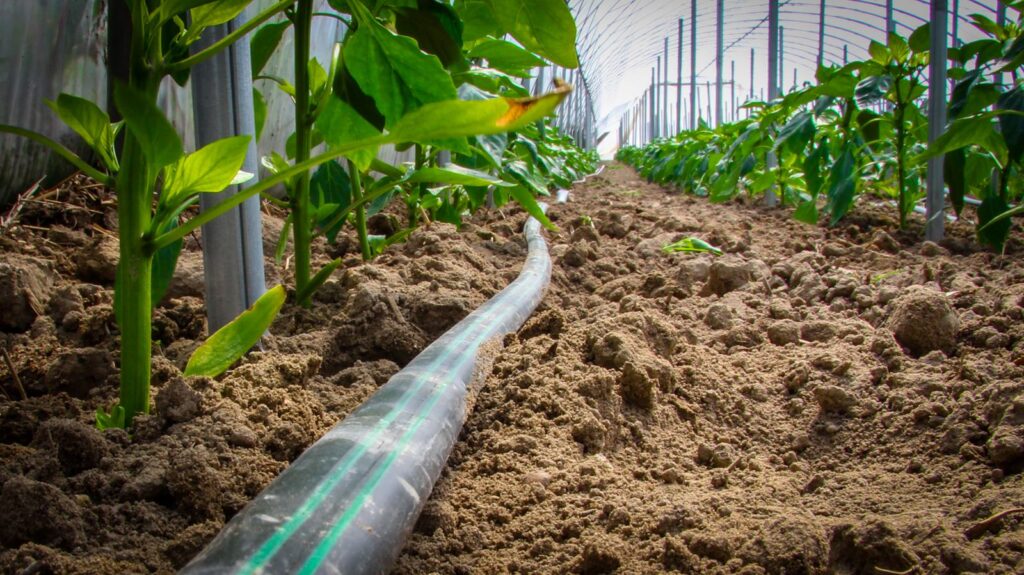

Czym różnią się IrritecTape™ i eXXtreme Tape™?
IrritecTapei eXXtreme Tapeto profesjonalne taśmy kroplujące do precyzyjnego nawadniania bezpośrednio wzdłuż rzędów roślin. Stosuje się je w uprawach polowych i pod osłonami. Różnią się przede wszystkim konstrukcją kroplownika, odpornością na zatykanie oraz zakresem zastosowania.
IrritecTape™ to uniwersalna taśma kroplująca do upraw rzędowych, warzywniczych i jagodowych, zarówno polowych jak i pod osłonami. Najlepiej sprawdza się gdy kluczowe są mały rozstaw kroplowników, niski wydatek wody oraz równomierne podawanie wody wzdłuż rzędów.
eXXtreme Tape™ znajduje zastosowanie w instalacjach o większym ryzyku zapychania kroplowników, przy wodzie z większą ilością cząstek stałych, przy intensywnej fertygacji oraz w uprawach pod osłonami, gdzie system nawadniania pracuje często i w krótkich cyklach.
Do najważniejszych cech taśmy kroplującej IrritecTape™ należą:
  • bezszwowa,
  • ciągły labirynt wspierający równomierność wypływu wody na całej długości taśmy,
  • możliwość pracy przy niskim ciśnieniu roboczym,
  • szeroki wybór rozstawów kroplowników, pozwalający dobrać taśmę do każdej rozstawy nasadzeń,
  • laserowo wycięte otwory wylotowe, które zmniejszają ryzyko gromadzenia się zanieczyszczeń na krawędziach kroplownika,
  • możliwość pracy w instalacjach z fertygacją, w których razem z wodą podawane są nawozy rozpuszczalne,
  • stabilizacja na promieniowanie UV oraz odporność na działanie powszechnie stosowanych nawozów,
  • podwójny zielony pasek ułatwiający prawidłowe ułożenie taśmy i lokalizację strony z otworami wylotowymi.
Do najważniejszych cech taśmy kroplującej eXXtreme Tape™ należą:
  • bezszwowa,
  • ciągły podwójny filtr biegnący wzdłuż taśmy zapewnia ekstremalną odporność na zapychanie,
  • powierzchnia filtracji: 254 mm² na metr bieżący taśmy,
